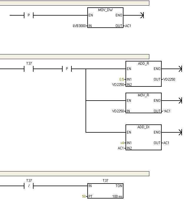

大家好,我刚开始学S7 200西门子的PLC编程,遇到个关于指针的问题,请大家帮我看看我的做法对不对:
VD2250是一个数字量,每0.5s产生一个数据,我是想把从VD2250读到的数,连续存储到从VD3000开始到VD3236的60个变量中。
程序如下:
LD SM0.0
MOVD &VB3000, AC1
MOVR VD2250, *AC1
+D 4, AC1
请问这样做对吗?如果是错误的,哪些地方错误了呢?谢谢大家指导。

发表于: 2013-07-10 16:36
小程序供参考

发表于: 2013-07-11 14:18
谢谢楼上给的参考,是不是这个意思:先以3000这个地址建立指针AC1,然后你的程序是每5秒VD2250累加0。5(相当于数据源),然后把这个数据传到AC1所指的地址中,然后指针移位,循环?

发表于: 2013-07-12 10:45
稍做修改
吉圆电气 QQ751673698

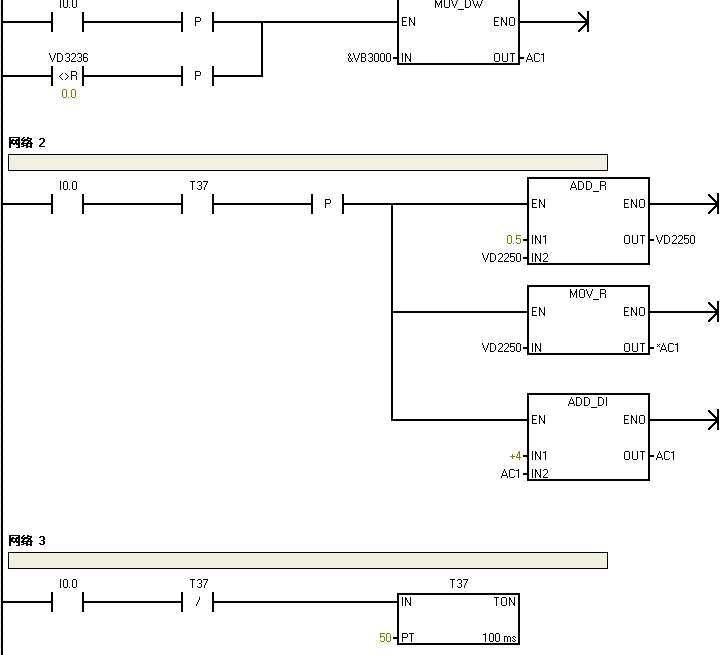

发表于: 2013-07-12 10:50
我是这样理解的。
稍做修改,希望能帮助到你。
吉圆电气 QQ751673698

发表于: 2013-07-18 10:46
谢谢谢谢,我的语句和你差不多,但是我弄错了个地方,把建立指针放在一起了,结果导致指针没有移动。我已经改了,一会试试看对不对。另外我不会传图片上来,是需要怎么设置吗?
