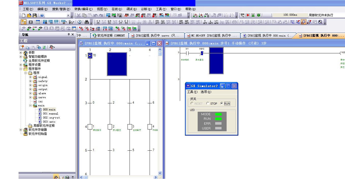

如题,普通三菱顺控程序可以仿真,带SFC的程序仿真失败,大家遇到这样的问题是怎么解决的?有什么好建议?请多多指教!

GX Works2软件可以仿真SFC程序,老版的软件不可以仿真SFC

感谢4楼,老版的软件可以用GX Works2软件的工程/打开其他格式数据/打开其他格式工程,打开仿真带SFC的程序
