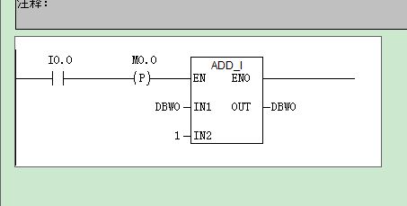

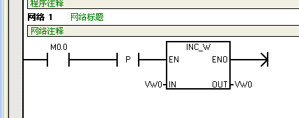

西门子有没有与三菱 INC的指令,怎样写 还有 ----|P|---- 上升沿一次有效, 怎样写 。麻烦高手指点。

完全可以,看图

楼上再哪找到的指令?我在300里找不到,但可以用下面的方法
