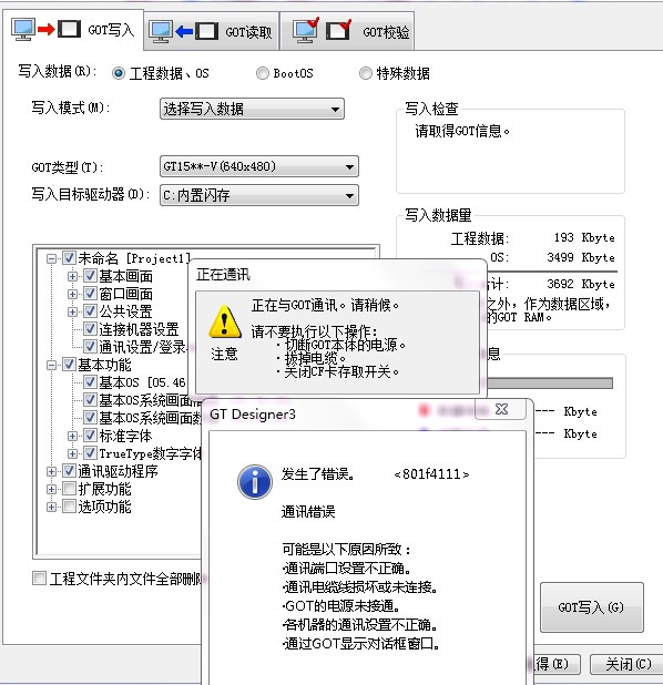

我准备GOT写入时,该勾的信息都勾了,然后写入,电脑上出现通讯错误,触摸屏上,先显示,请安装基本OS——正在安装——安装完了——触摸屏重启——又显示请安装基本OS。求哪位大神,帮帮忙。我用的是GTdesight3

是否使用usb端子,如果是需要安装usb驱动,触摸屏自带。

通讯都没成功呢

通讯协议不对吧

哦也许是IP地址错误,或通讯线虚

可能CPU 烧掉了
