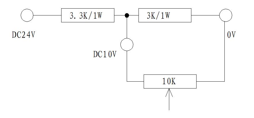

怎样用24V与现有一个10千欧电位器,用并电阻方法转换出10V电压供变频器模拟量输入使用,求公式

并联怎么降压
求大家指教

变频器自身带有10v电压的

看看俺经常用的方法,直接上图,有图有真相!

用并联方法并死楼主都不能得到10V
三楼的串联大方法是对的,
