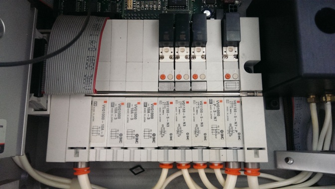

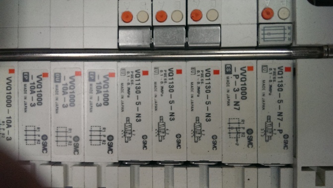

这个阀在SMC集装块上,其他的都能看懂就是这个VVQ-1000-P-3-N7,动作不知道是怎么回事,有没有高手能解释下,哦,它这个好像就是一个块没有接电控。

不会没有电控吧!旁边那个排线是什么作业

看那个图,不是电控阀来的,看上去都是直通的

图上标有进气口P和排气口R!VVQ-1000-P-3-N7和VVQ-1000-10A-3的区别就是前者进气口是常断的,后者是常开的!个人判断这应该是排气阀吧!

应该是像你说的这样,thanks
