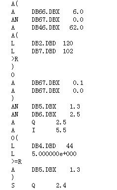

如上图所示,本人初学,对于这段程序实在看不明白,请各位师傅指教,  谢谢。

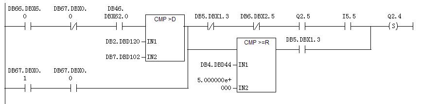

换成ladder就能看明白了吧?

谢谢师傅, 谢谢 ,换成梯形图的就直观多了。

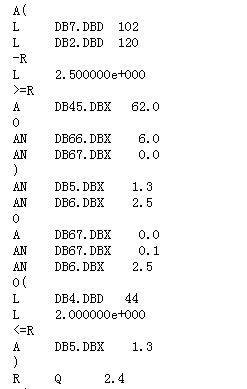

请教师傅,为什么这段程序,我不能直接转换为梯形图呢。

S以上的在一个网络表,R以上的在一个网络表,

我们大多数人都习惯用lad看程序,感觉看stl很累。这个确实是事实,因为lad可以转换为stl,而stl不一定能够转换为lad。但是,stl编程环境要求较lad低,多个网络段内容允许写到一个网络段中,还有就是指令比lad简单。

即便将其分为两段网络,可还是不能转换为梯形图,这是为什么啊?

   STL转下就好了

师傅,转不了梯形图啊,是不是里面也些指令,只能用语句表?

有些stl是转不了lad的啊!!!

但在这两段程序中,我不知道,是哪一部分只能用语句表示,望师傅赐教。
