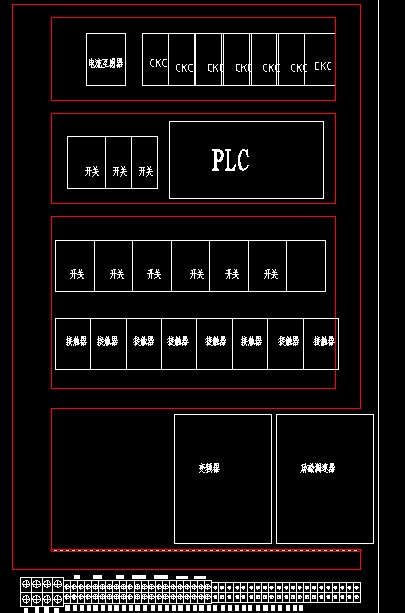

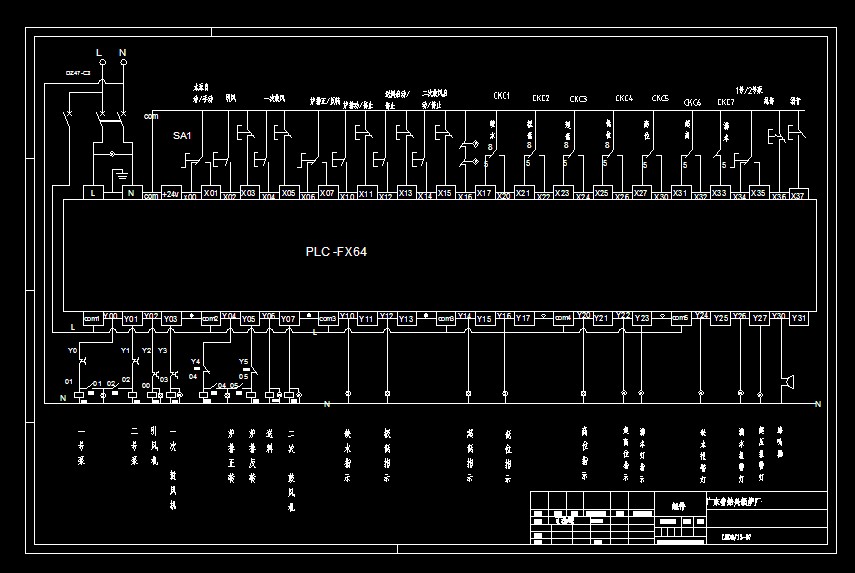

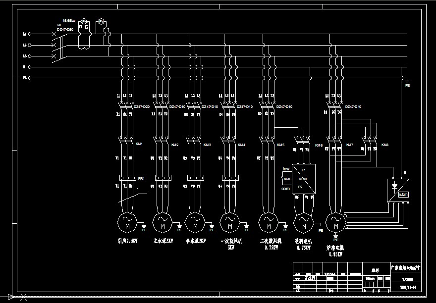

这是本厂设计七段水位锅炉控制电路,

好图做的挺漂亮的
