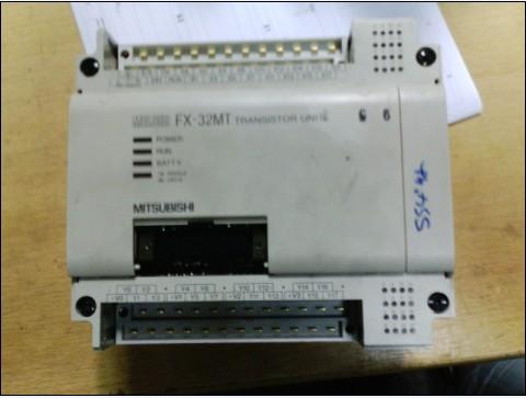

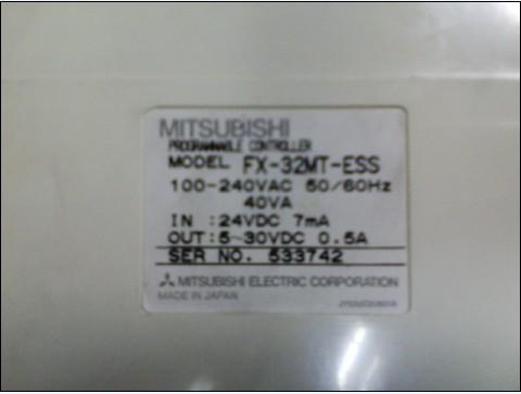

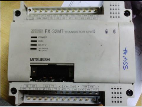

这三菱PLC比我年纪还大,求支援!!!
昨天从客户那里拆回来一个而三十年前的老三菱PLC。。。
目测年纪比我还大。。。
现在客户要求把FX-32MT-ESS升级成FX3U-32MT-ESA
现在想读出FX-32MT-ESS里面的程序,然后再导入到3U里面。
可是各方面关于FX-32MT-ESS这个老PLC的软件、资料欠缺。。。在此求控友们火速支援!!!
有资料的给资料,有软件的给软件!!!

GX软件应该可以读取的.

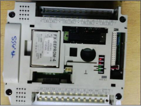

這款有摸過,
之前也有遇過!~主要程式是放在EEPROM-4那裏面,
你找一下代理商,看有沒也舊款的PLC,借一下,就可以讀出來了,
我之前因為這樣也找過代理商,看能不能幫忙一下

GX软件可读

楼主 看哪个存储卡盒!放在现在的2N上面就可以直接读出里面的程序。至于软件 你知道滴。估计你是看到哪个插口 有点茫然了。
