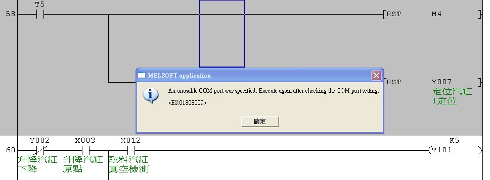

用GX developer 无法转换编辑内容(未连接PLC),按F4后提示:一个没用的COM 口被指定,请检查COM口设定后再执行(ES:01808009)
具体见附件

没有正确连线梯形图

或没正确编写梯形图

设置为不转换后在线写入就行了。

引用第3楼guochunyi于2013-07-02 19:42发表的 :
设置为不转换后在线写入就行了。
版主正解!

今天老大给了正解:先按:监视写入按钮,再按写入按钮后就可以正常编辑和转换
