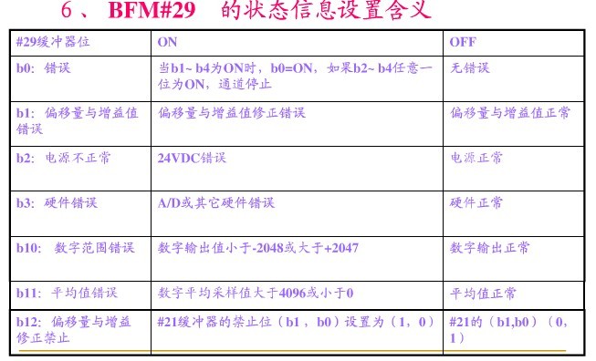

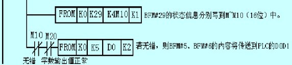

M10和M20分别是对应是BFM#29 B0 B10吗

是滴
