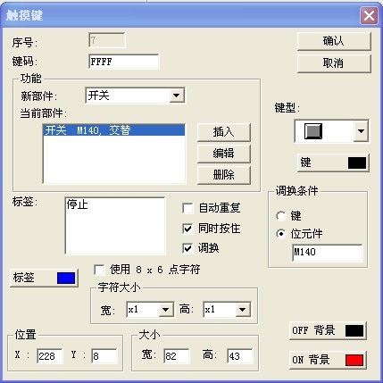

请教各位大虾一个三菱触摸屏F940GOT-BWD一个“触摸键”功能的使用,就是当“调换”功能启用后,标签这个也会有相应的变化,比如在没有点击的时候“标签”显示“停止”,在点击后“标签”显示“启动”,要怎么改啊

用GT2软件试试吧
