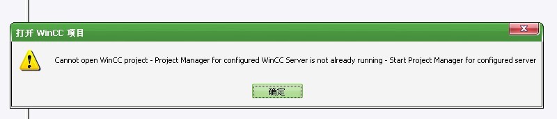

刚开始用WINCC,这是别人用QQ传给我的项目,打开时遇到如图所示的情况,然后就没反应了,求帮助!

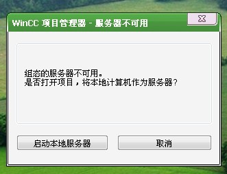

点击确定看看

你是把别人电脑上的东西拷到你自己电脑上,要重新设置本地计算机

点过确定之后就什么也没有了,根本打不开,所以根本改不了计算机名!

还要看WINCC软件的版本是不是一样
