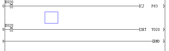

以下程序三菱PLC 程序执行时,操作按钮X20 Y20总是被点亮,我被搞迷糊了! CJ 到底该怎么用?有意者看看附件!

该程序执行后,按下按钮X20,Y20总是被置位,貌似CJ 指令不起作用了?搞不懂.

引用第1楼liuping2008于2013-06-30 18:51发表的 :
你这样做有何意义?
把第一个上升沿改为常开接点就OK了!

当X0为ON时,程序跳到指针P63处

我想知道问题出在哪里,上升沿不能驱动跳转指令?

多看下跳转指令的列子 上面写的很明白的

我想知道为什么会出现这个现象
