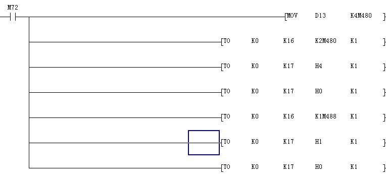

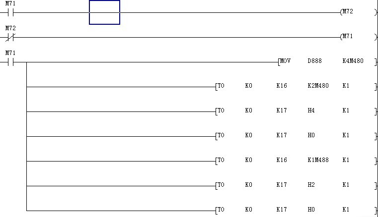

求fx3U控制fx2n 2DA程序实例,和fx2n有什么区别?上图在FX2N中可以使用,在FX3U中就不能使用。

没有区别。

为什么不行呢?
