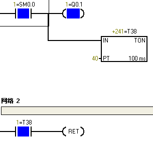

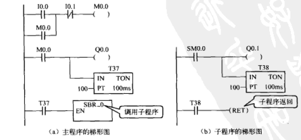

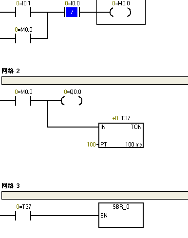

I0.1按下后,Q0.0和Q0.1真的都停止输出吗?
Q0.0肯定停止输出。不调用子程序,子程序状态都保持不变。还是?

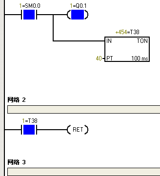

q0.1继续输出。。。

同上回答,在条件调用子程序的主程序中,当停止子程序调用时,如果定时器已经激活正在计时,停止调用这个子程序会造成定时器的失控。

T37没有电,子程序不执行

子程序执行一次,Q0.1就不会停。

不调用了,还执行什么啊?

如果SB2为自复位型按钮侧这个程序是不能正常运行的,就是当你按下它就停,放开它就启动。
当按下SB2后定时器失电被复位,得电后从零重新计时。
