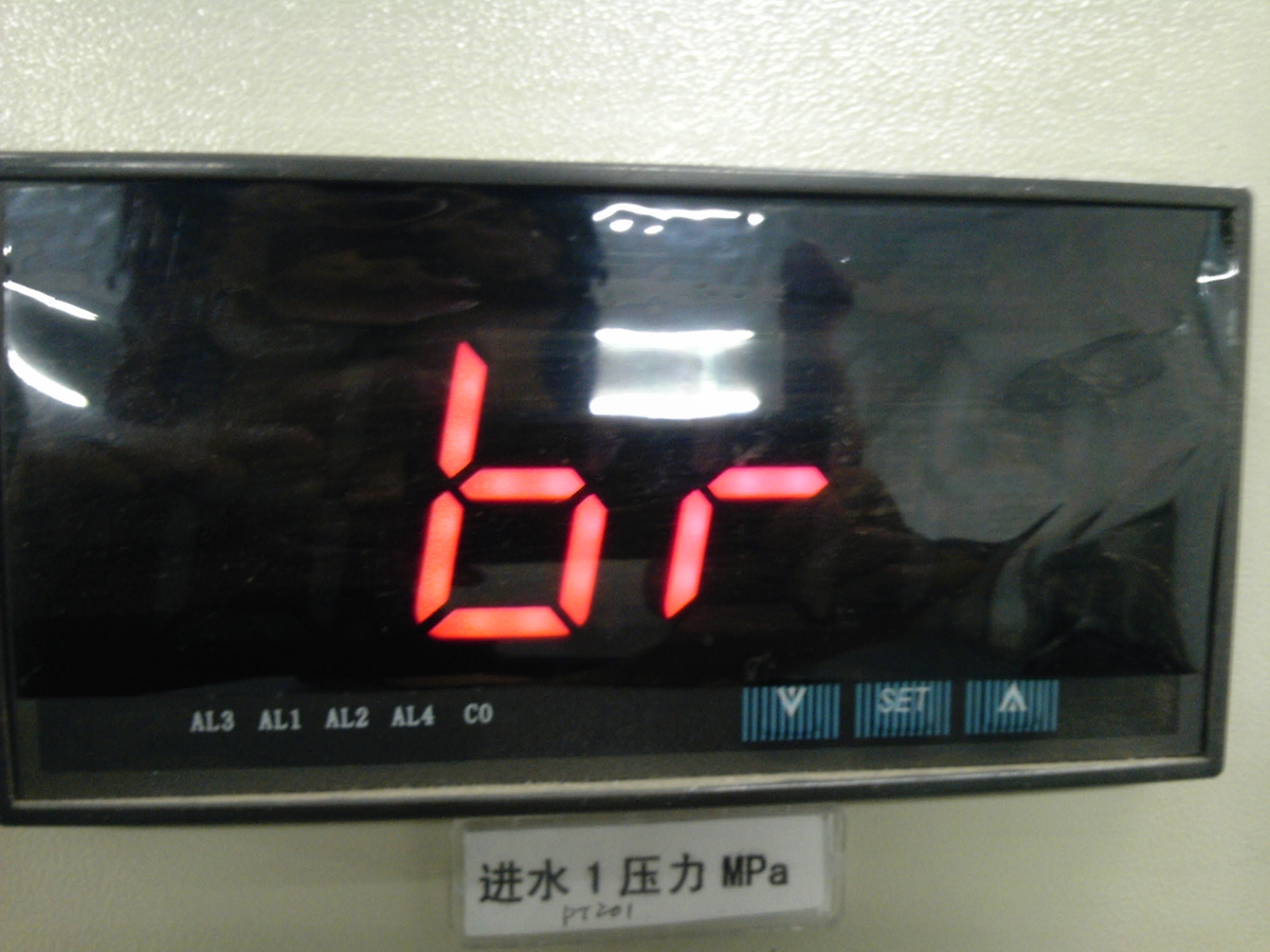

我没有说明书,前面的人走了,没有工作交接,没有资料留给我,只好在这求助各位了

神啊,上帝啊,耶稣啊,主啊,阿门啊,老天爷啊,玉皇大帝啊,阎王爷啊,妈祖啊。让我知道你的这个数显表是什么品牌型号的吧。

这更像是break的意思,可能是传感器故障或接线故障
不知道啊,兄弟。我都不知道啥型号的,前人留下来的烂摊子,连接线图都没有。

仪表外壳没有型号的话没拆开仪表,看里面的线路板子。

应该是压力变送器线断了或没接。
