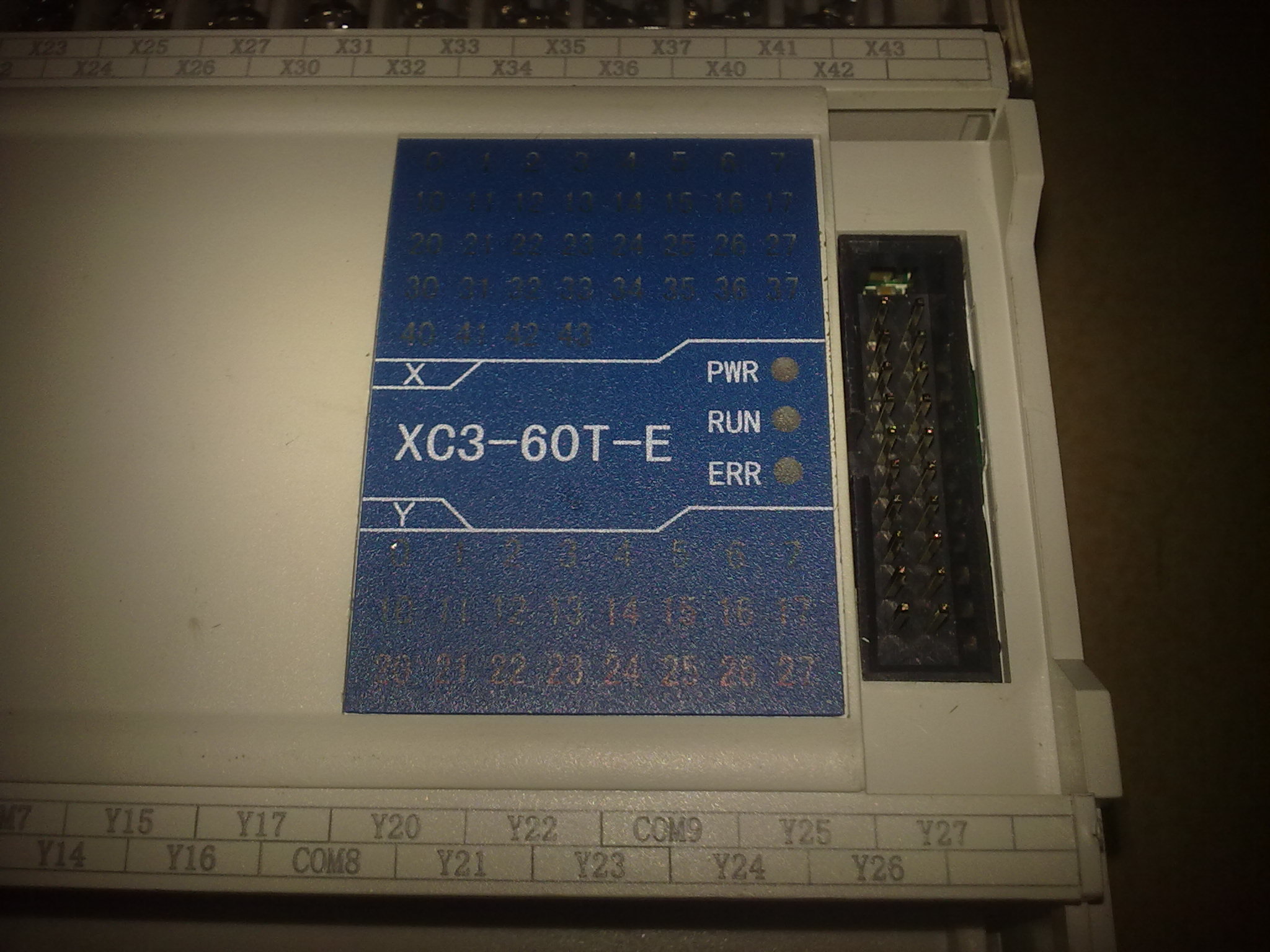

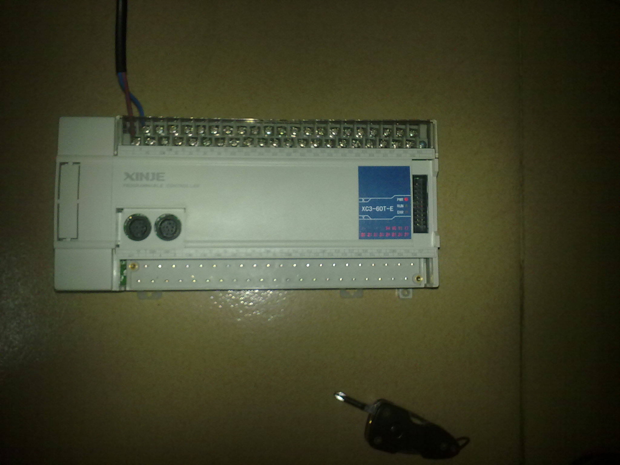

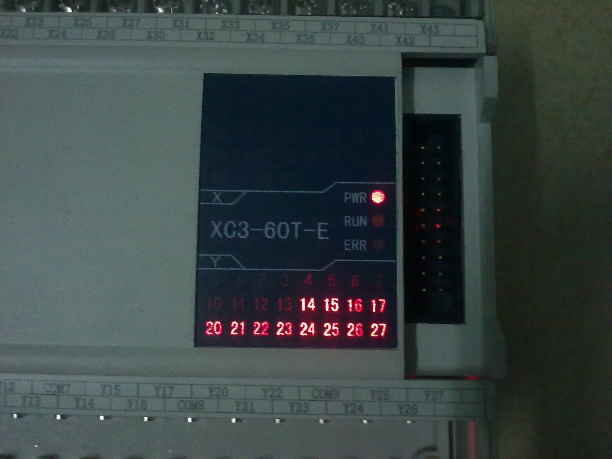

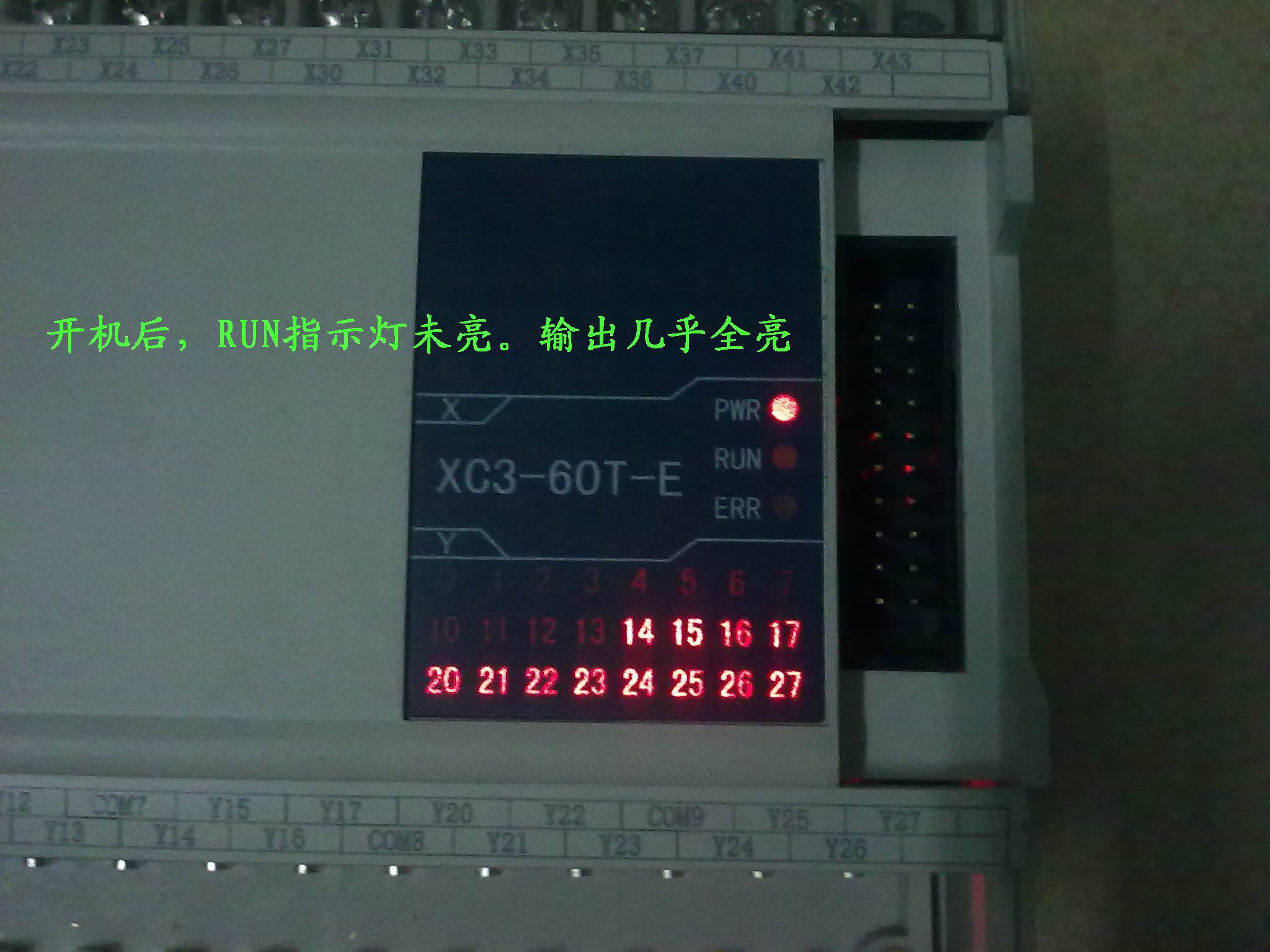

现在PLC 无法和电脑连接上,读不到程序。PLC开机后RUN指示灯未亮,但输出灯大部分都亮。如图:
亮灯的输出点都有正常输出,电机、电磁阀都工作。
原本是正常生产的机器。突然就故障了,触摸屏与PLC也连接不上,通讯中断的那种、
拆开后发现 芯片很烫手。
经检查,PLC输入输出点都正常,无损坏
怀疑是金属碎屑掉进去短路了某部分。
有没有什么办法能读到程序呢,要赶生产(装了个新PLC 上去)
有没有朋友碰到这样的问题的  或是有好的解决方法的。
谢谢!

能否读出程序,要看PLC损坏的原因和损坏的程度了。

信捷的PLC啊,读程序的口在那个圆口上啊,如果没有加密读应该没问题的吧,没看见有多坏啊

未动行 不会有自已有输出
指示灯可能是提示什么故障内容
问厂商

未运行,就输出了,这是个很危险 的故障吧。
问信捷。

以前有遇到过这样的问题。内部2003输出心片坏了,在同一台机器上烧了三台PLC,信捷的。后来拆换了一个三菱的就好了,
