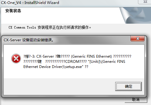

刚从网上下了个CX-One4.27,前面360一直报毒,关掉后再装,也是不行
今天装了n边了,泪流满面中,,,恳请各位大虾帮忙解答:
好像是装到啥驱动地方就不行了
本人新手,

额,插了俩图

清理注册表的OMRON项,关掉360后再安装吧。装工控软件,用360,搏人品。

引用第2楼guochunyi于2013-06-28 20:15发表的 :
而且3 6 0想卸载都难,还大言不惭的说,可以删除流氓软件,现如今它自己都耍流氓了

谢谢各位版主,昨天仔细删了注册表还是不行,后来专门找了个cx-one的卸载软件CXOneRemover,再装就ok了!!!
