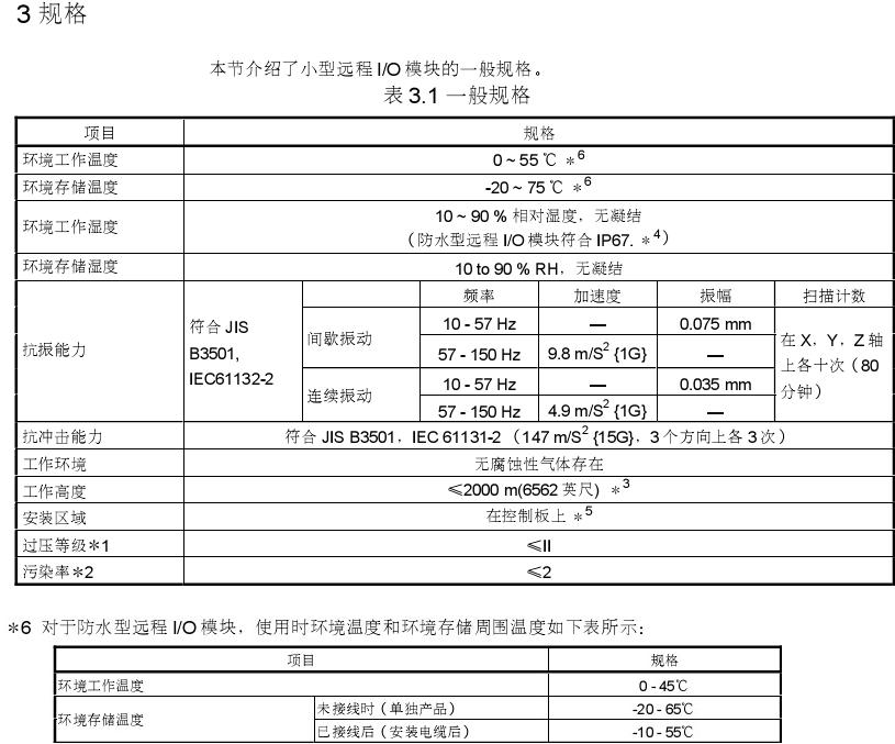

请教下,三菱远程I/O模块和远程数模转化模块最高耐温是多少度?因为工作现场温度比较高,大概50度,左右,不知道能不能安装在现场!

通常,CC-LINK远程模块可工作在0-55摄氏度,防水型的45摄氏度
