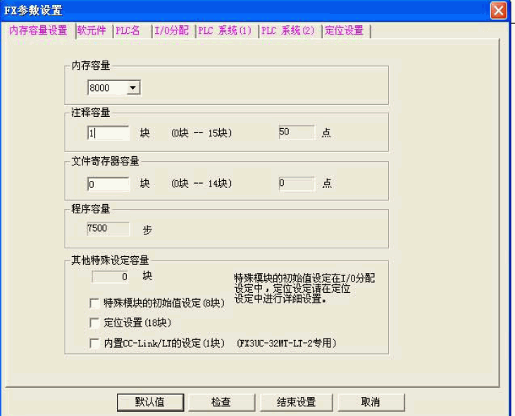

三菱FX3UPLC存储为8K,我想问问这8K是代表程式可以写8000步?还是代表的是“程式+注释=8K“
还希望高手赐教!

三菱FX3UPLC存储为64K,

LZ注意,你指定为8K就是全部内存为8K。包括程序、注释及其他设定内容。
见下图,我注释设定为1块,程序容量就少了500步。

代表的是“程式+注释=8K“

三菱FX3UPLC存储为64K步,在参数里面设置!
