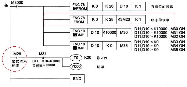

请教各位大师,用fx2n-1pg发送指定数量脉冲,当脉冲发送完成后有没有辅助继电器做标志,好比y0发完后M8029会闭合一样的,如果没有我怎么知道它已经走到位了呢?????????

把脉冲数存到D0里,当D0里的当前值等于想要的发送的脉冲数时,Pls M0就可以了啊!

手册上的样例程序有这样一部分,请注意28号缓存

谢谢您!
