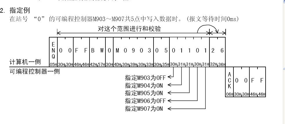

想做PLC与计算机链接通讯实验看看,PLC为三菱FX1S-14MR,有FX1N-485-BD板,有RS232转RS485的转换头,通讯板插在PLC上,转换头接上电脑RS232的串口,然后把通讯板和转换头按书上介绍的接好,PLC的通讯参数也设置好了,电脑串口的通讯参数与之相应,就是不知道接下来该怎么做了?比如说,想通过计算机链接通讯,使得,Y0,Y1,Y2,Y3,Y4,Y5分别为10110,该怎么做啊?想读取PLC上的D10上的数据,又该如何操作?有做过计算机链接通讯的大大们,来说说,该怎么做了,谢谢了

看FX通信手册计算机链接部分,里面很清楚介绍了相关的协议。

看了,还是不知道怎么玩啊,比如图片所示的,该怎么样发送?这些16进制的数是通过程序发送还是什么别的办法发送?
