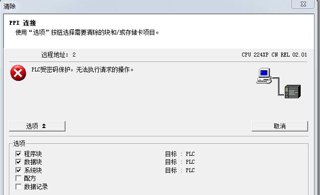

学习时设置了下四级密码,现在上传程序不行了,有没有办法清除密码?恢复出厂。
试了下:PLC——清除——只选“系统块”输入密码“CLEARPLC“,又显示输入新密码。。。。。。

菜单:PLC——清除——“程序块”“数据块”“系统块”全部选的时候,没有输入密码显示!!!没玩过西门子,不会搞啊

4级密码破解不了,要有原程序,将原程序下载进去

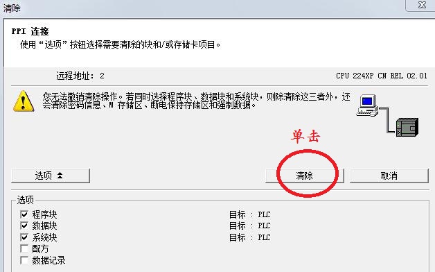

PLC联机后,在编程菜单中点击PLC下的消除,在对话中框中输入CLEARPLC,确认后方可

将PLC清除吧,重新下载程序,建议不要用4级密码。

怎么回事啊,成日显示这样,难道带CN的一旦设置了4级密码就没办法了,西门子,点搞的?

带cn的不好解码,因此会有可能出现这个情况的.
