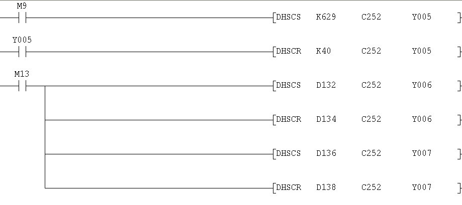

三菱FX1N转换成CP1L程序 请问这三行对应欧姆龙的程序应该是什么样的

只有看懂程序的意思自己就能转换,如果看不懂转了也没啥意义

如果能看懂的话就自己写了 现在就是看不明白才问下的

这个是高速计数器啊。无语。

对应欧姆龙高速计数指令即可
