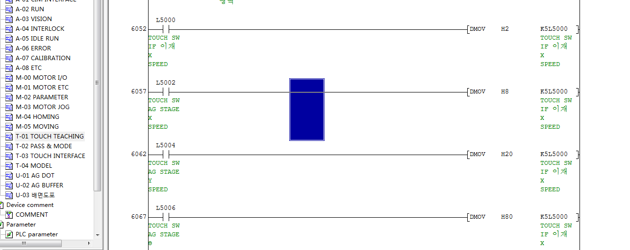

DMOV H2 K5 L5040,是什么意思

将16进制常数2赋予L5040~L5059组成的20位存储空间内。
