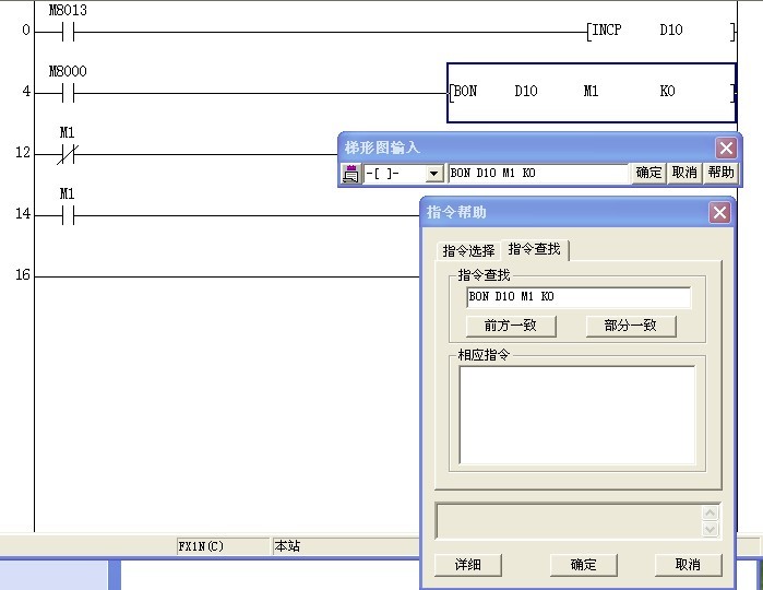

各位师傅大家好!今天闲得无聊用一个在网上下载下来的“奇偶数区分”实例做个实机试验,后来想稍改一下看看会怎样,可是双击BON指令,就是怎样改都改不了,就是不必任何东西,直接双击然后回车也不行,重新新建文件照着实例编写到这个BON指令都不行,请各位热心的老大指教一下问题出在哪里。谢谢!

仅Fx2N或以上机型支持该指令,请确保你使用的机型不低于Fx2N。

楼主的PLC监控截图显示为FX1N(C),要2N以上的型号才支持此指令

明白了,谢谢两位的指教!
