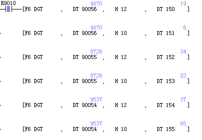

各位高手!我问一个问题,在三菱有一段程序:
LD M18 OUT T0 K30
LD T0 TER D90
LDI T0 T0 TRD D90
但现在我想在松下PLC实现同样功能,不知道如何编写程序,请教各位高手帮帮我,谢谢!

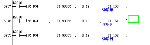

松下的也容易读取年月日

怎么我仿真出来的结果有点错误,与现实的时间不符合

读取的数据是十六进制的,显示用十进制表示
