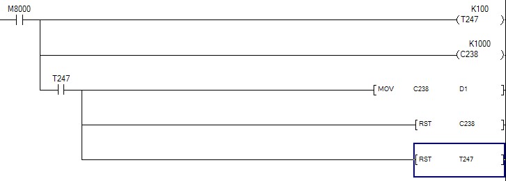

描述:脉冲密度
今天要用到spd指令,但是国产的没这个功能,也没在网上搜到,于是就自己写了一个共大家参考

现场测试过的

正需要,台达的有,但是硬件口冲突,太感谢了

不知你用的PLC的C238是不是32位的。如果是传送也要用32位的呀!要求不高是可以的。

C238是x3的高速计数口,一般的PLC都有有10K赫兹,是32位高速可逆计数器,根据不同牌子的PLC定义不同
