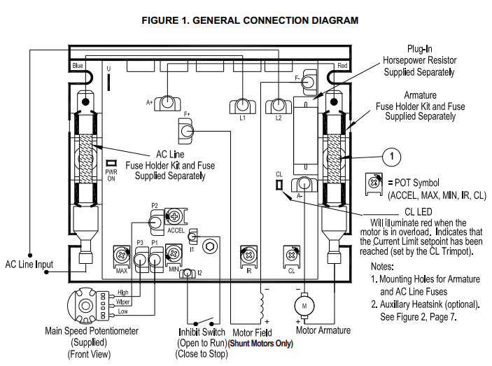

請教關於FX1N-2AD-BD的問題
如何在程序中對模擬量板FX1N-2AD-BD進行直流馬達轉速設定?
(PLC為三菱FX1S-30).該段程序如何編寫?
謝謝各位!
