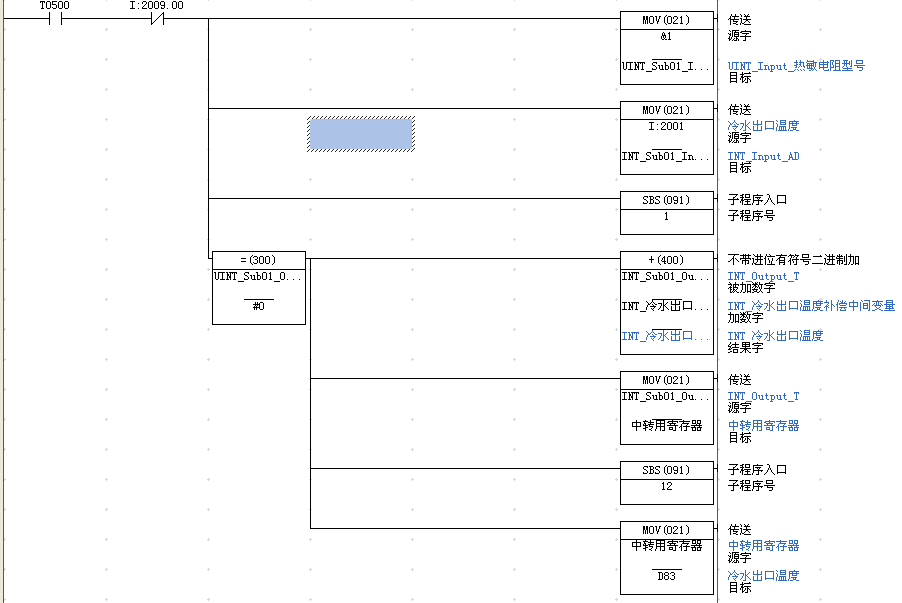

我这里有程序是这样的,
多个模拟量数据同时被MOV指令传送到D30001地址
中,请问这些模拟量怎么区分啊,这些模拟量都是不同的温度数据。

你的图片上看,里面包含了子程序。
子程序跟跳转程序有类似,条件没满足时CPU不扫描

条件已经满足了 而起还有几段程序和这个图片的程序是一样的条件,那个子程序调用也不会影响MOV指令吧,我都做过实验了 问欧姆龙PLC工程师也说一个寄存器只能存储一个数据

只是另时存储了一下,传送后内的数据就不用了,程序扫描到下面的程序可继续输入新的数据,所以人家中转

这个程序不一个寄存器,而是多个寄存器,设置如下,全局符号--手动插入一个变量--然后在高级设置里定义数组,在编程时可以用这个数组。例如 已经定义的变量为INT ,数组为6 编程时可以用 INT[0],INT[1]。。。。。。
