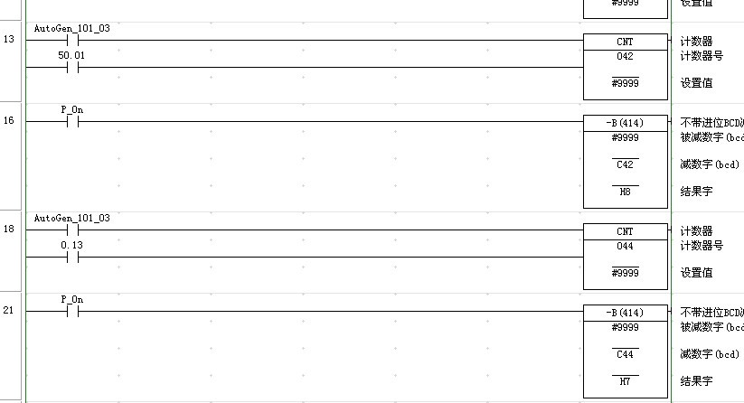

H7 H8 怎么记出来的数怎么不一样啊 求各位大师指教一下啊

扫描顺序的问题

怎么避免啊

用@++指令

可以举个例子吗 谢了

@++指令是不是指的上升沿微分啊
