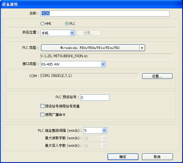

下载前禁止反编译   想让设备啥时候故障就啥时候故障  PLC程序查不出原因   试过了好用  不方便把触摸屏文件上传  做个简单的看下 一般人检查程序 发现X或M 置位  会认为输入传感器误动作,或干扰PLC  或PLC点坏了  你在PLC程序里 最好把宏指令输出给PLC的X  编在和步进电机 或伺服电机 或变频器的报警关联  这样更加难以查找 一般会认为这些原件故障报警所致  交流而已  不要乱用 后果自负 哈哈  随便说下这程序过这个月就不好用了

编译不成功是不什么原因啊。
编辑--系统参数设置--PLC名称不一致
  • 下载积分:+5(愚公移山) LW要大写

    没用,编译还是不成功   我用的就是你那个触摸屏仿真那个程序编译了不成功

    LW需要改为大写!
    macro_command main()
    short a,b,c,d,f
    bool e
    GetData(a, "Local HMI", LW, 9022, 1)
    GetData(b, "Local HMI", LW, 9021, 1)
    e=1
    f=981
    c=a+b+f
    SetData(c,"Local HMI",LW,1,1)
    GetData(d,"Local HMI",LW,1,1)
    if D==3000  then
    SetData(e, "FX1N", M, 0, 1)
    else
    end if
    end macro_command
