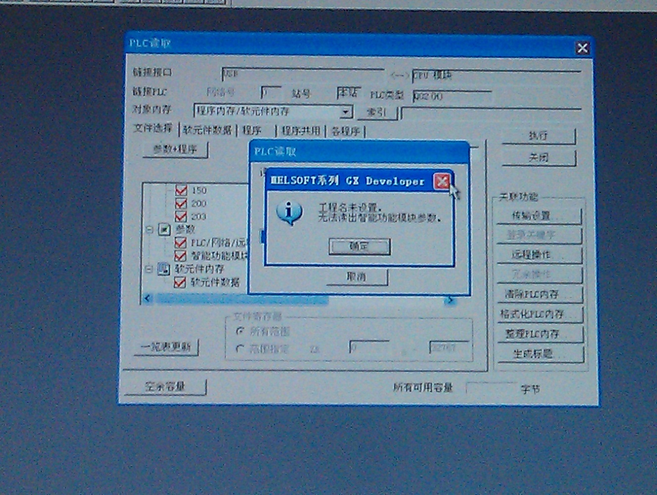

小弟今天第一次接触Q系列的PLC,用GX Dveloper软件读取PLC程序时软件提示如图:
,请问各位大侠,我该如何处理????

你先如圖一所提示點擊確定,并保存你的工程,然後再重新讀取一邊試試,應該就可以了

设置工程名称就行了。三菱的软件这一点就是这个样子的,不设置名称,GX Works2也会提示不能读取特殊模块参数的。

谢谢两位老大!
