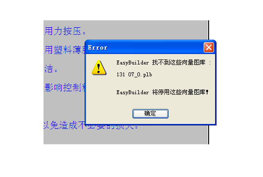

为什么我每次打开工程都提示这个呢? 有图片 求解

这个提示原来触摸屏编辑时用的按钮和图片和你现在编辑软件里不一样,就会提示这个,你可以换你软件里带的就行了

那怎么换我的软件里带呢???

那我用那个软件好呢 我现在用的EB8000 V345的 软件

1楼说的很清楚,用你现在软件中的图库再次编辑一下OK

图片需要再编辑一次

最好在原电脑将文件压缩 然后在你的电脑解压,然后打开以后就可以了

你的工程并非你自己所制作,需要找原创者提供相关图库文件才行

将原程序解压后再打开就可以

不用换软件,也不用重新做,找到原来的xob文件用现在你在用的软件反编译一下就可以了!

重新反编译一下就行了
