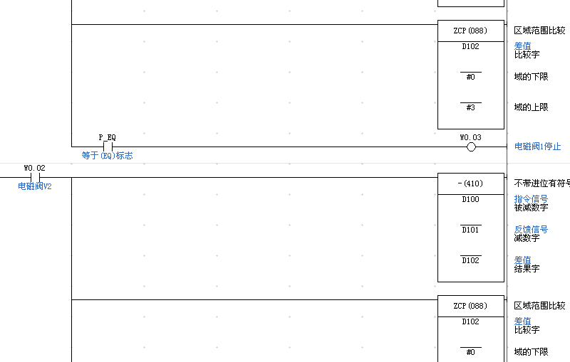

控制一个3位4通电磁阀V1,V2,指令信号为4-20ma,反馈信号为4-20Ma,要求指令信号为4-12ma时电磁阀V1动作,当反馈信号和指令信号差值很小时V1停止工作;当指令信号为12-20MA时电磁阀V2工作,当反馈信号和指令信号之间差值很小时V2停止工作。求大侠告知,谢谢了

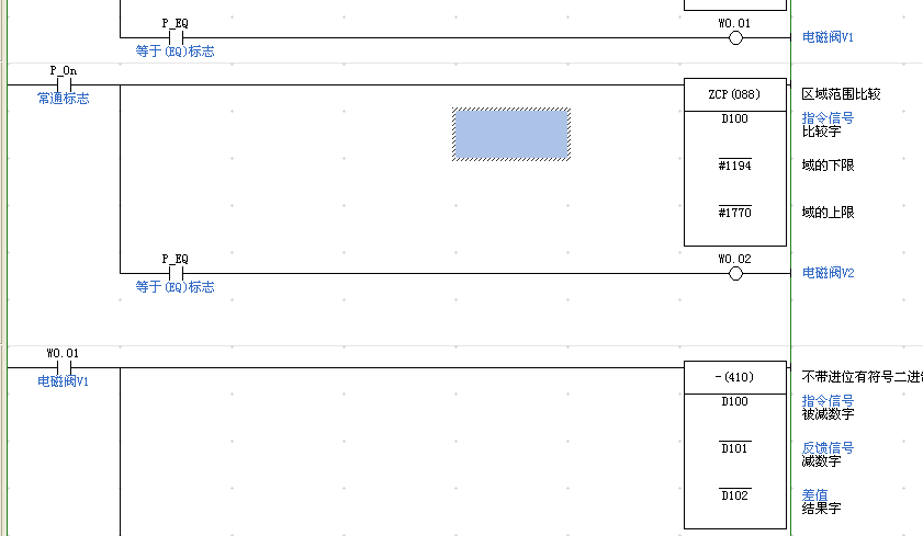

发表于: 2013-06-19 21:11
模拟量转换成数字量,在程序里面做比较。大于开 小于停

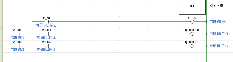

发表于: 2013-06-21 17:58
这个是我自己做的用的是欧姆龙CP1E NA的PLC,自带2个模拟量输入的,求各位老师指点一下,小弟不胜感激

发表于: 2013-06-21 18:00
因为差值很小,我不知道怎么表示,就用了二数相减在0-3区间类表示的,希望各位老师能指点

发表于: 2013-06-23 20:18
模拟量转换成数字量,在程序里面做比较。大于开 小于停 就是这样 很好做的 !~

发表于: 2013-08-23 14:04
要用PID控制吧 对应 所谓的差值很小
