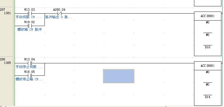

欧姆龙plc 使用脉冲输出指令 ,比如acc,前面的条件是不是需要一直为on?才能一直发脉冲 还是只要有一个上升沿就行?

只要一个脉冲就可以 比如 如下图

一楼正解,,或者在ACC前加@

微分执行,条件ON只执行一次。

加@ 执行一次
