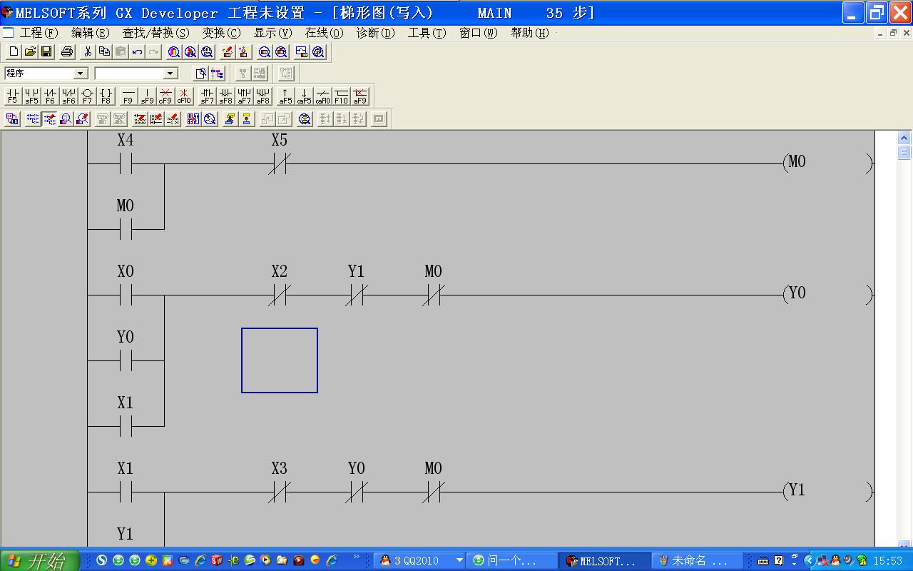

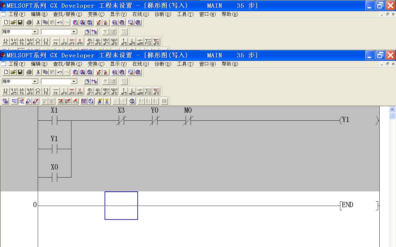

题目:车库内外各有一个传感器,用来检测是否有车通过:当车要进车库时,门外传感器检测到有车来,门自动打开;当门内传感器测到车已通过时,开始关门。
当车要出门库时,门内传感器检测到有车来,门自动打开;当门外传感器测到车已通过时,开始关门。
车库外传感器:X0 车库内传感器:X1 门上限:X2 门下限:X3 启动:X4 停止:X5 门上升:Y0 门下降:Y1
这个是我写的梯形图: 各位大鸟帮我看下我的梯形图哈
[ 此帖被cqdjw23423在2012-03-14 18:05重新编辑 ]

发表于: 2012-03-15 14:23
如果门外有车要进,而门内同时又车要出怎么办?呵呵

发表于: 2012-03-15 16:56
发现梯形图有个错误 重新传上修改过的梯形图

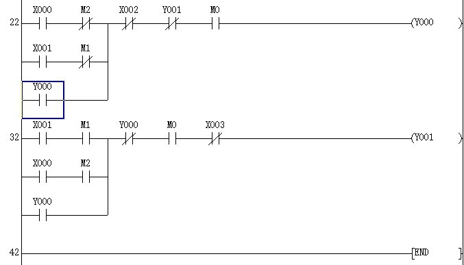

发表于: 2012-03-16 16:06
我是个新手,顺便看看我的吧

发表于: 2012-03-17 11:02
为什么不搞成像银行自动开的玻璃门原理呢,那样简单多了,而且楼上“如果门外有车要进,而门内同时又车要出怎么办?呵呵”的问题也解决了
