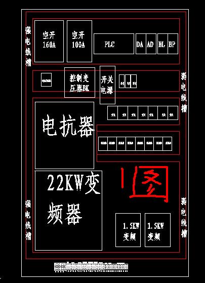

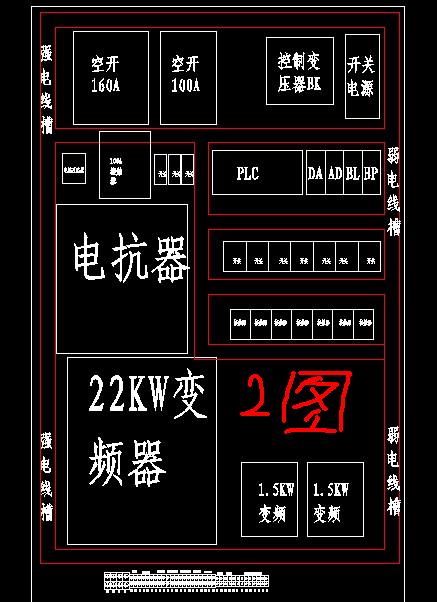

做非标电柜,元件排列如何做到比较好理,减少电磁干扰,一般做法有三种,1是按原理图流程排列元件,2是将大电流元摆放外围,控制元件放中间,3是将控制元件排放外围,大电注流流元件集中摆放,如图片一,二,那个较合理?

第2合理,如果设备工作环境好变频器可以不用放主柜里。

2图比较合理

图2比较合理+1

图2较合理

图2较合理

图2第二行每一个和第二个元件对调,
另你从你画的图可以看出你的元嚣件间的间隔有点小,一般线槽到元件的距离最小要有35MM 不然接线时不好接

另外因你有变频器,建议单相控制电源里加个单相滤波器
减少干扰!

图二比较合理

没一个人合理 一、电抗器为何要排上变频器正上方二、变频器都放最下方排出热量伤害到别的用电器。三、空开和中继最好集中排放。

这个柜子东西太多了,变频器最好单独放

二图比较合理点
