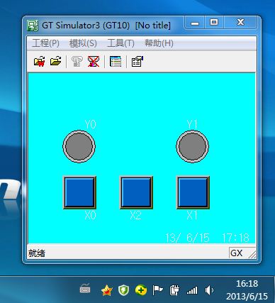

用GT Simulator3仿真,为什么时刻显示和电脑的时刻显示不一样,整整差1个小时,难道是东京时间。怎样才能使它和电脑的时刻一样。

他显示的应该是PLC的时间,日本制的有时差

使用通讯设置使plc时钟与之同步

使用通讯设置使plc时钟与之同步
正解!
