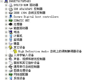

我把电缆给S7-200PLC和USB给电脑连接上,听到电脑里响了两声,电脑右下方提示发现新硬件,但是我电脑设备管理器里还是两个黄色的问号,没有连接上的COM端,这是怎么一回事啊,以前电缆好用的,

安装驱动了吗

是进口电缆,不要驱动程序,我以前用过去的,连上来的

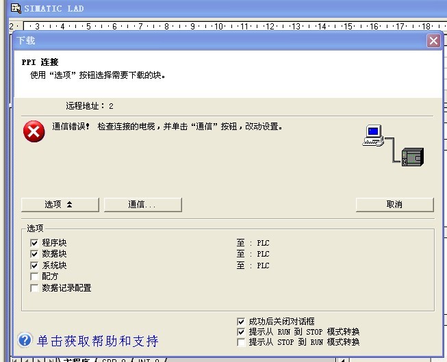

原装线选择PC/PPI接口,并将端口选为USB

是选择的pc-ppi,本地连接USB的,关键是点击下载就弹出这个对话框

波特率多少?
在“通信”页面刷新出PLC地址才能进行通讯。

引用第3楼quanyuan于2013-06-15 15:22发表的 :
即使是西门子原装的进口通讯电缆,也是需要驱动的,只不过从STEP7 V5.5版本开始,集成了驱动,不需要单独安装了而已。

问题解决了,可是很奇怪,我在一台旧设备上拆卸下来两个一样型号的S7-200CPU224的,我拿另一个PLC一下就连上去了,可是那一个就是连不上,反复了10几次都是那样的

是不要驱动就可以通信的,我已经通上了
