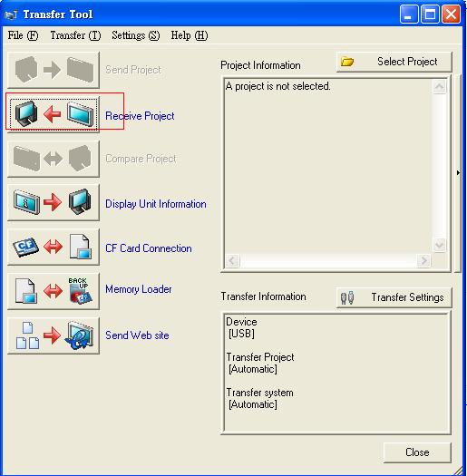

各位前辈,GP3600的画面如何上载到电脑里,如果上载,那么触摸屏里的画面会消失吗?

引用楼主lining123于2012-03-14 09:30发表的 GP3OOO上载问题 :
如圖,點擊紅色方框內即可上載畫面到PC;上載后人機內的畫面依然存在
