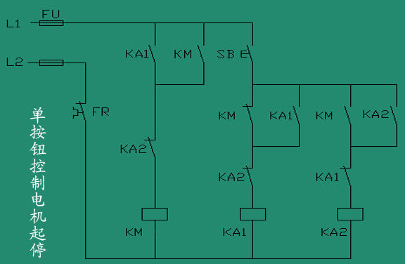

单按钮启停电路大家都画个N多也说过N次,但小弟今天没事做,用实际继电器接了一个电路(图如下),可并不是理想的,用PLC是没问题,但用继电器结果并不理想,按下第一次正确,在次按下时,KA2的一下电后就断开,然后KA1就一直亮起,无法断开KM。确认接线正确(还接了二次线),KM KA1 KA2都采用MY4的普通继电器,负载用一个24V灯。真是让人不解,难到实际继电器的响应不够快?就没有一个真正能达到效果的电路了吗?请高手帮分析,谢谢。我想下图也是很多人公认可以实现的电路!!!

KM用接觸器試,因為接觸器的反映時間比繼電器慢很多。

第一次SB1 ON
KA1 ON --->KM ON 自保
第二次SB1 ON
KA2 ON 瞬間 b接點斷開 a接點尚未閉合自保 -->KM因 b接點斷開 故斷開--->KA2無法自保
此時又回到第一次狀態
KA1 ON --->KM ON 自保
lzzqh8

MY4的普通继电器,常开 常闭触点动作时,常闭触点先断开后常开触点闭合。是这种时间差造成的吧。电路图看起来没问题。

楼主,我也做过这样的实验!证明是不行的。因为普通继电器反应慢,如果是高速继电器就可以了!网上搜到的单按钮启停电路用普通继电器接都有问题!我有一个电路,用了三个普通继电器实现!

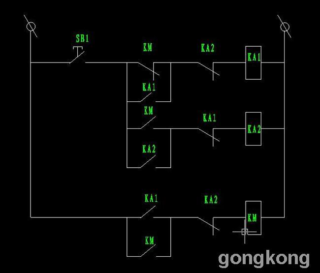

个人认为与SB开关接通时间长短有关系 。 希望此图能帮到你。、
下载积分:+1(雪峰) 你的图有问题,只有按下 ..
