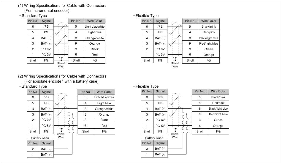

请问各位大仙有知道安川伺服编码器线JZSP-CSP01如何接线的吗?有的告知一下小弟,不胜感激!!(附上图啊)先谢谢了。

看看这个图:

这东西手册上都有的呀!

那个L型的插头上没有数字啊!
