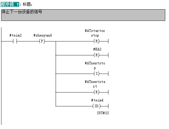

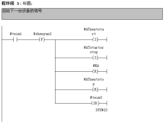

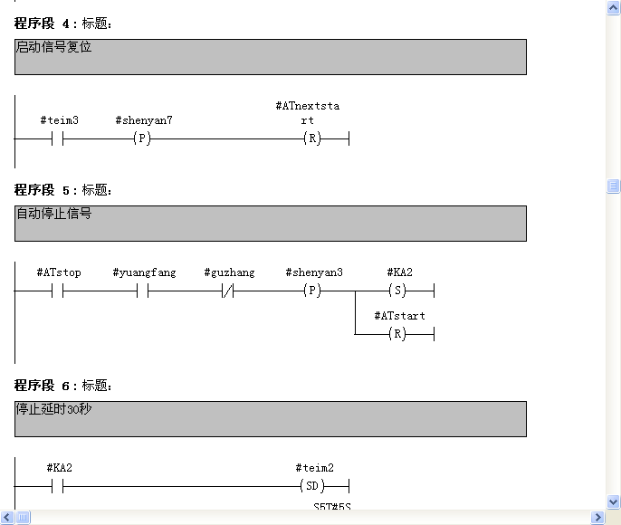

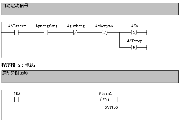

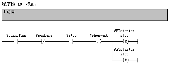

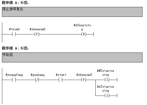

调用后自动启可以,自动停不行,自动时手动可以停首和尾,中间的停不了,想不明白怎么回事

已经成功改完,不在看手册在于实验
