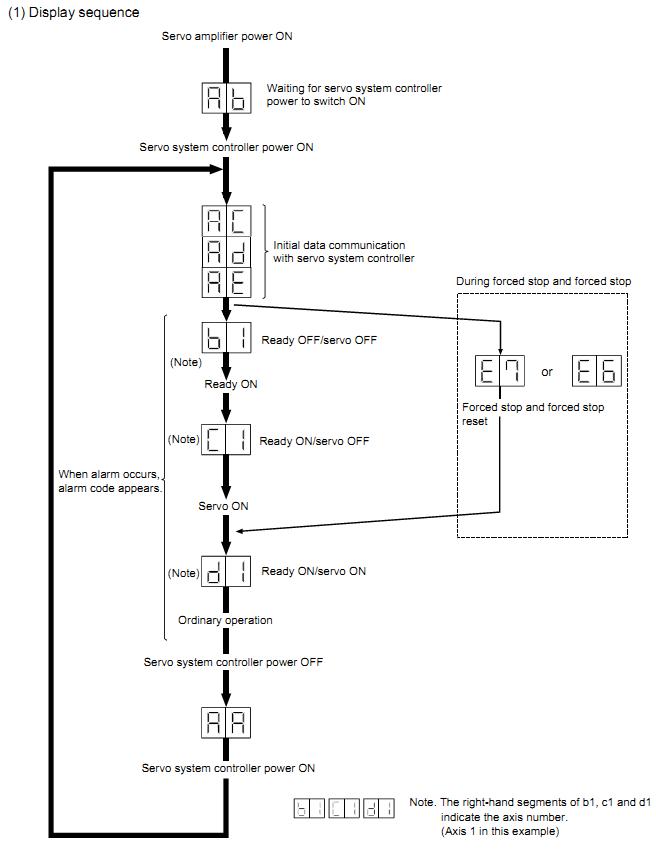

伺服放大器正常工作时,连续的伺服放大器上显示d1-d2-d3......,有的会显示c1。而有的会显示b1-b2-b3......我想问的就是b c d这些有什么不懂的含义吗?还是说都一样都表示轴号的!?

看手册;

建议看看手册,本站置顶的资料下载区就有免费下载的,干这个行业,别光想着爱媳妇。
