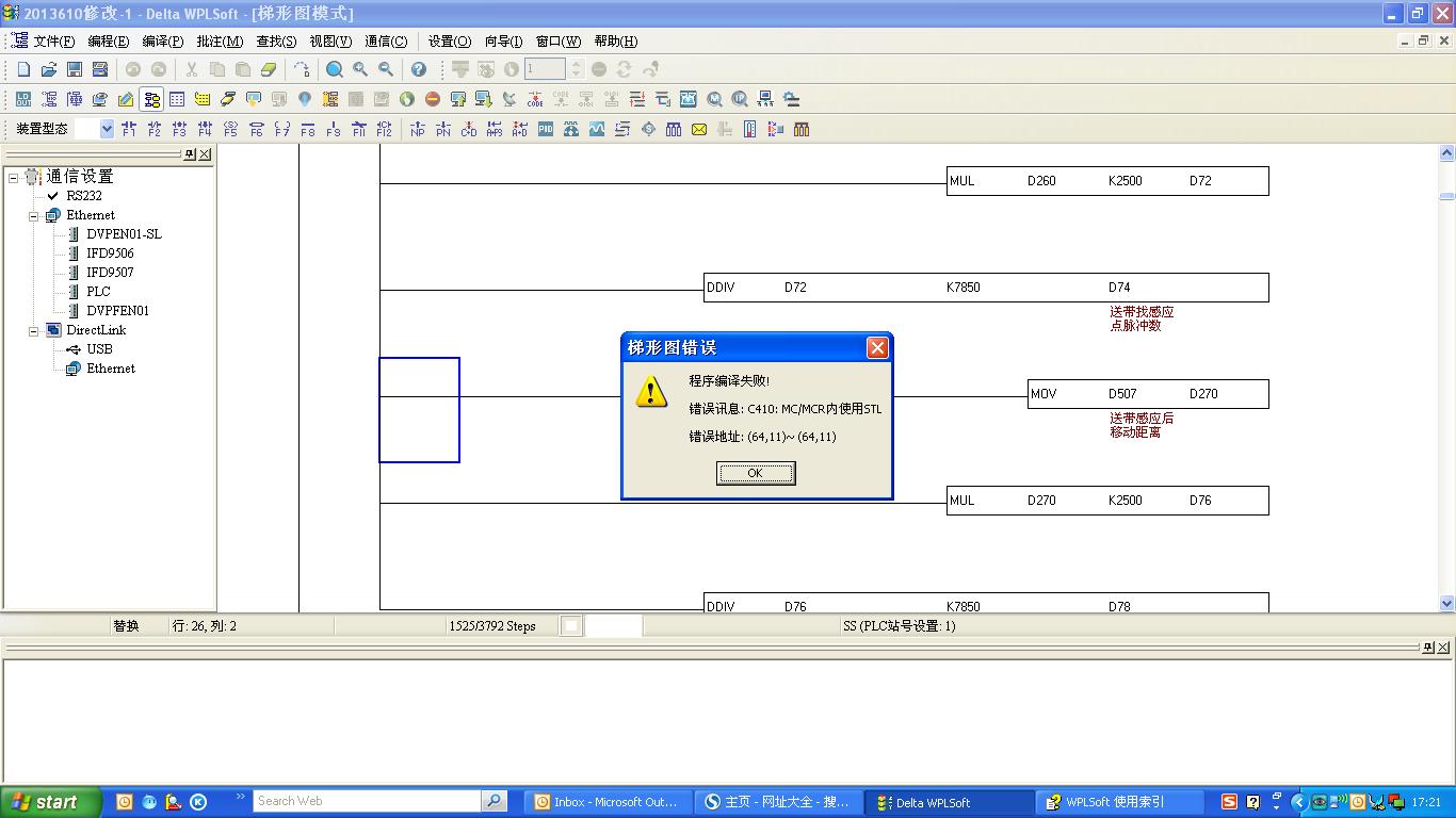

以前没用过台达的PLC,现在有个设备,是台达PLC,它里面的程序我下载下来,编译的时候发现有错误。因为我对台达不熟,我要修改一下程序,发现如果有错,程序编译不了,能不能帮我看看这个错误该怎么修改,还有他以前在程序有错的情况下怎么下载到plc的?

提示里不是很明白了吗?MC、MCR内有STL

它这个程序有错,它是如何通过编译,并下载到PLC的呢?
