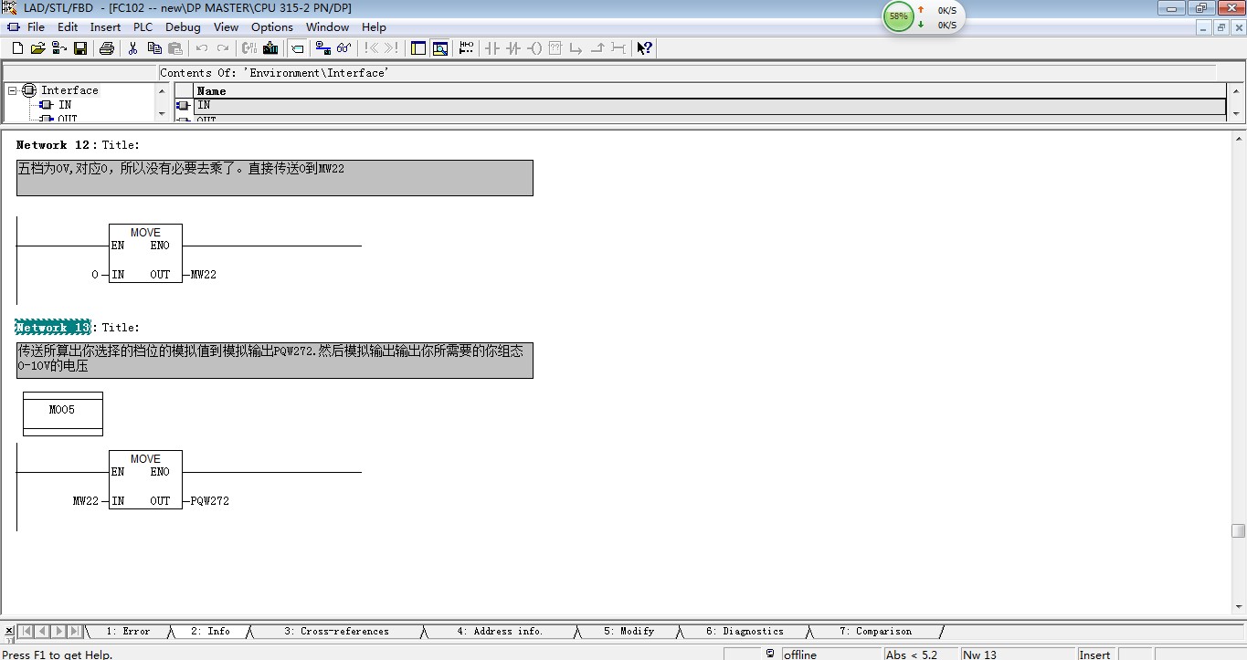

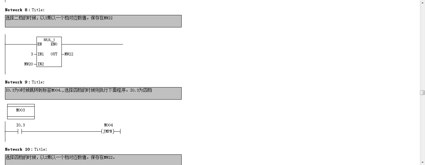

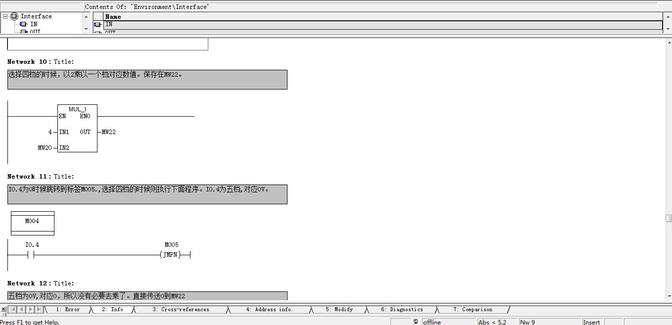

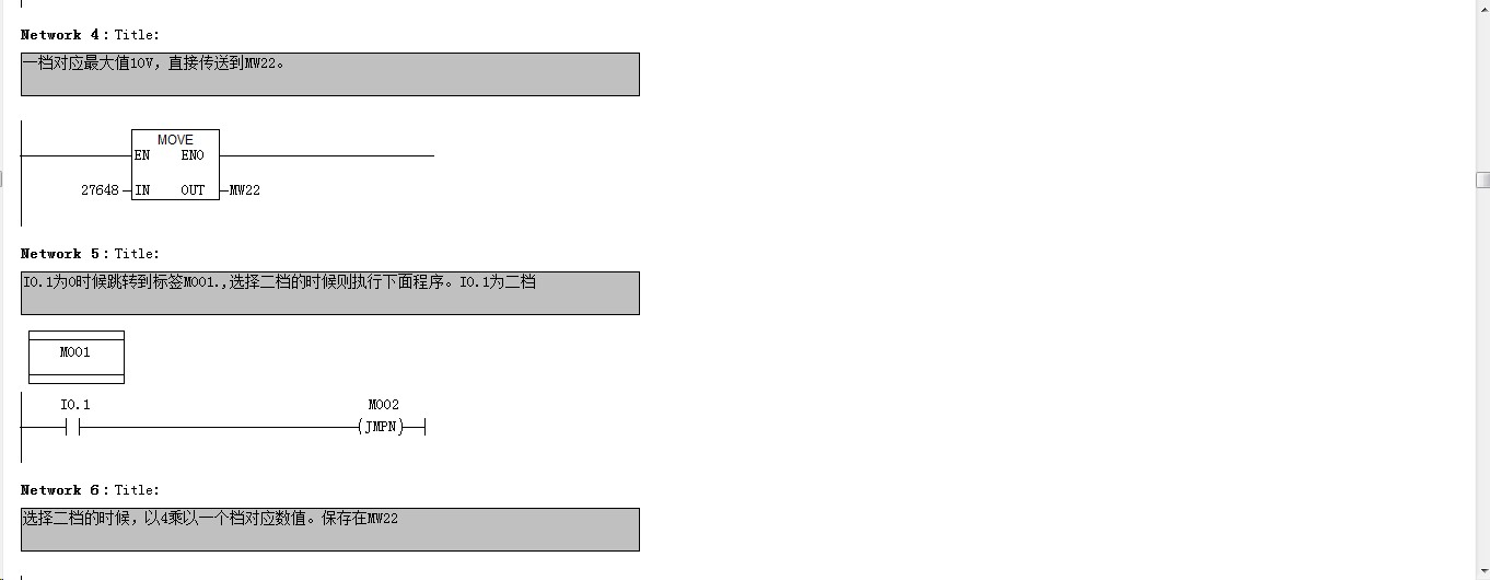

    你那Q0.0是不对的,那是位输出。应该是PQW***,***表示你组态的模拟输出地址。为了编下面程序,我给你定义PQW272
                L 27648          //  模拟量上限
                            L 5                  // 载入五个档
                            /I                     //  整数相除
                          T MW20         // 每个档对应模拟值
                           A I0.0               //检查1档位状态
                         JNB M001       //位为0跳转到标签M001
                          L0                    //如果为一载入0
                          T MW22        // 因为一档为零没有必要去乘了,直接传送去
       M001: A  I0.1
                          JNB M002     //检查2档状态
               L  2
                          L MW20         //乘以一个档对应模拟值
               *I
                 T MW22        //传送到MW22
        M002:  A I0.2            //检查3档状态
              JNB M003     //RLO为0跳转
              L 3
                       L MW20
                       *I
                      T MW22
       M003    A I0.3
                    JNB M004
                    L 4
                    L MW20
                   *I
                   T MW22
          M004:         A   I0.4
                 JNB M005
                 L 27648            //五档对应最大值,所有直接传送27648
                 T MW22
    M005:L MW22         //载入MW22
                  T PQW272    //输出
           MW20,MW22随便写的一个M区,根据实际情况选择存储区
    开始没有看清输出。输出写反了的哈,五档对应的10V,1档对应0V.。你可以改一下。

    4楼  发表于: 2013-06-15 00:09
    梯形图只有截图传上来。
    djljcl
    发帖数量: 19 个
    工控威望: 146 点
    下载积分: 894 分
    在线时间: 19(小时)
    注册时间: 2012-09-01
    最后登录: 2025-03-07
    查看djljcl的 主题 / 回贴
    5楼  发表于: 2013-06-15 00:16
    不好意思图片传上来顺序乱了。请按照网络顺序拼凑
