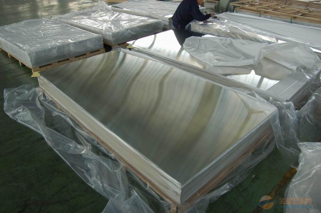

一堆薄铁板如何用真空吸起来,二块板间真空如何抵消
会不会多块被一同吸起来

抖一抖,下面的板就掉了

有油掉不了

把薄板倾斜成80度用真空吸盘吸住向上抬一下就可以抵消两板之间的真空,我们公司的玻璃就是这样抓取的。

80度这板会弯的,以前看到外国数控冲床,板料就是这样吸上去的,
不知道他们怎么做到的

这么大张的要用多个吸盘(如4个),让一个角先提起些,空气进去就不会吸下面板了。

以前我们吸大的胶板是事先就用胶条隔开了再吸。

会同时吸起来,不防是是倾斜80度方法试试啊

板材两侧用磁铁吸引分离

因铁板表面有油,用抖动,磁铁分离工作频率不高。这个需做个分离装置来配合使用。

板材两侧用磁铁吸引分离,0.5以上的铁皮可以用此法,在薄就不行啦
