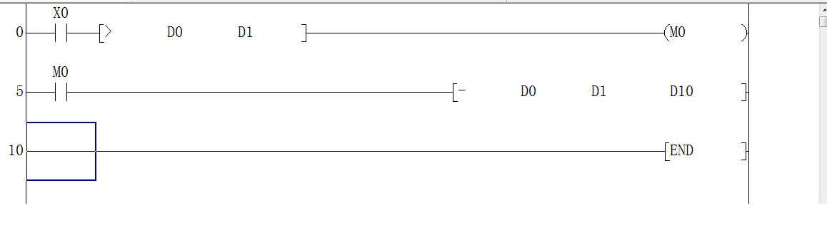

大家来看这段程序

CMP指令在Q系列里边是那个指令?高手能否把这段指令用Q系列的指令还原出来?

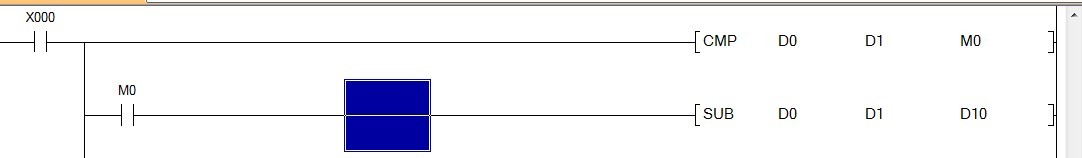

看看这个对吧

是的,是这样。学习了,谢谢你的回答!
